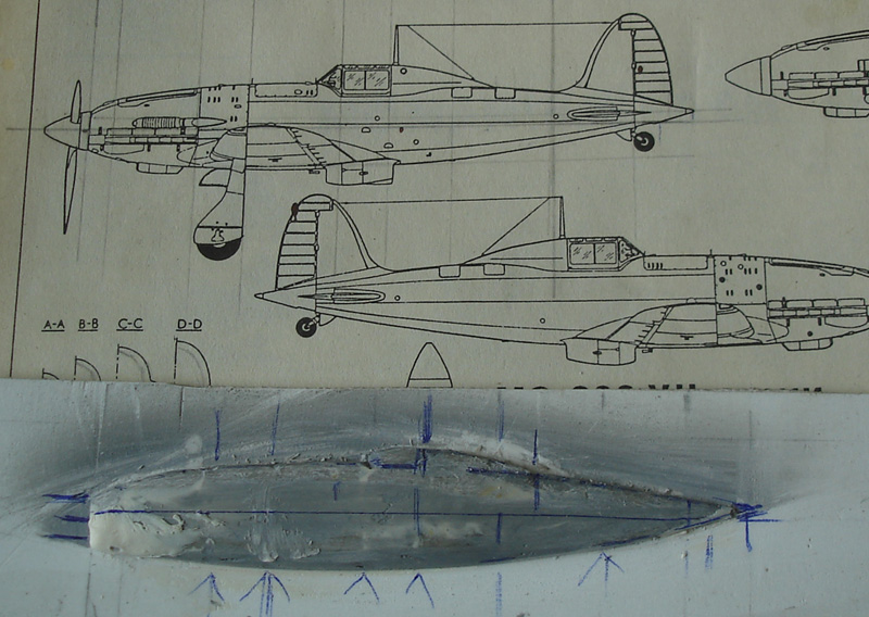

Автор:  Марат [ 13 фев 2011 12:59 ]
Заголовок сообщения:  Re: Macchi МС.202 Folgore, 1:72, самоделка
Немного есть времени поиздеваться над Макки
9.JPG [ 178.91 КБ | Просмотров: 77636 ]
Автор:  Марат [ 13 фев 2011 22:05 ]
Мучился я, мучился и решил снести гаргрот и кабину, доработать чистый ф-ж и потом приставлять все элементы. Это мой первый опыт работы с мастером для литья ф-жа, поэтому не судите строго. Загрунтовал, работы по доводке поверхности ещё хватает, но всё равно добьюсь своего. :D
11.JPG [ 91.25 КБ | Просмотров: 77629 ]

Автор:  Марат [ 17 фев 2011 16:48 ]
Геометрию ф-жа вывел, теперь займусь гаргротом
12.JPG [ 106.89 КБ | Просмотров: 77613 ]
