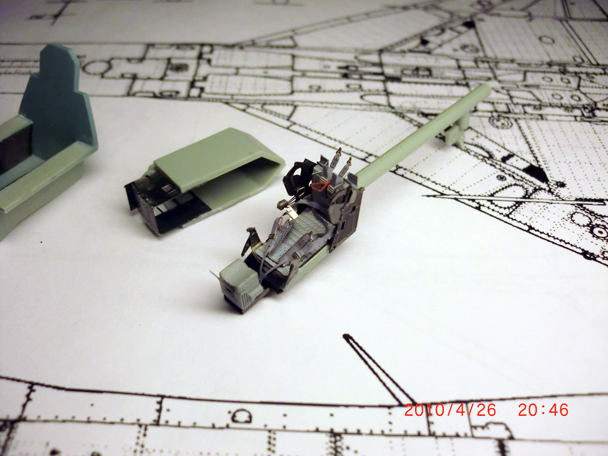

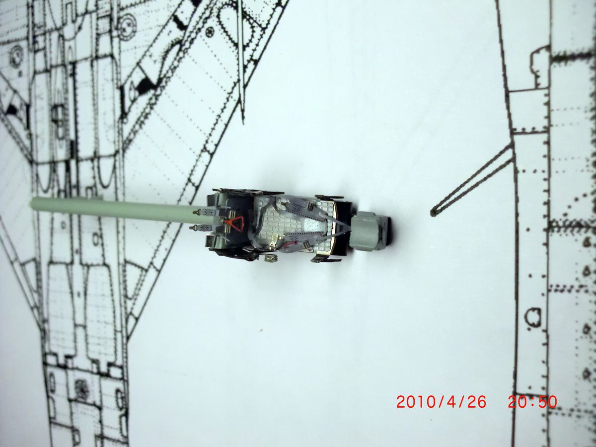

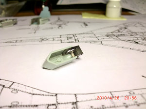

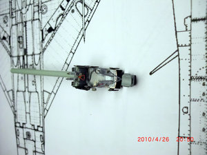

вот немного из того, что удалось собрать за 5 часов вчера и сегодня...
кресло ниша передней стойки шасси и кокпит... накатал клепку на верхних плоскостях крыльев и передней части корпуса торпеды. мелочевка ждет покраски. акрилом без растворителя не решился делать...
посмотрим что есть в ТМ... а потом или подбирать и разводить или использовать уже готовую краску...

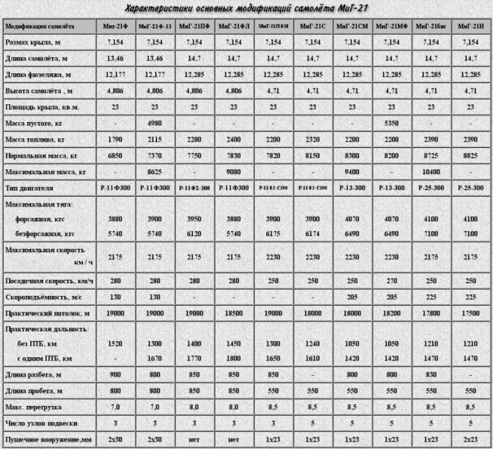

вот полезные таблицы... и то, каким бы хотелось его видеть, ну хотя бы часть...
1521561.jpg [ 338.91 КБ | Просмотров: 147495 ]
1195581586_pict.jpg [ 144.62 КБ | Просмотров: 147495 ]
21.jpg [ 327.3 КБ | Просмотров: 147495 ]

СообщениеДобавлено: 27 апр 2010 00:17
Кресло клево получается
СообщениеДобавлено: 27 апр 2010 06:43
кресло? - да))) самому нравится)))
хотя, все же некоторые отличая от оригинала имеются((
по набору травла от эдуарда: верхний ремень на левое плечо, застежку имеет не на ту сторону. как не крути этот элемент, при изгибе, бляха получается не в ту сторону.

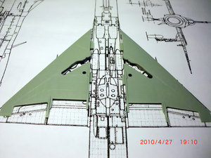

СообщениеДобавлено: 27 апр 2010 23:51
да) и в инструкции это дается... правда окончательно поднять этот козырек ,планирую тока при окончательной посадке кресла на свое место и установке фонаря в открытом виде)))

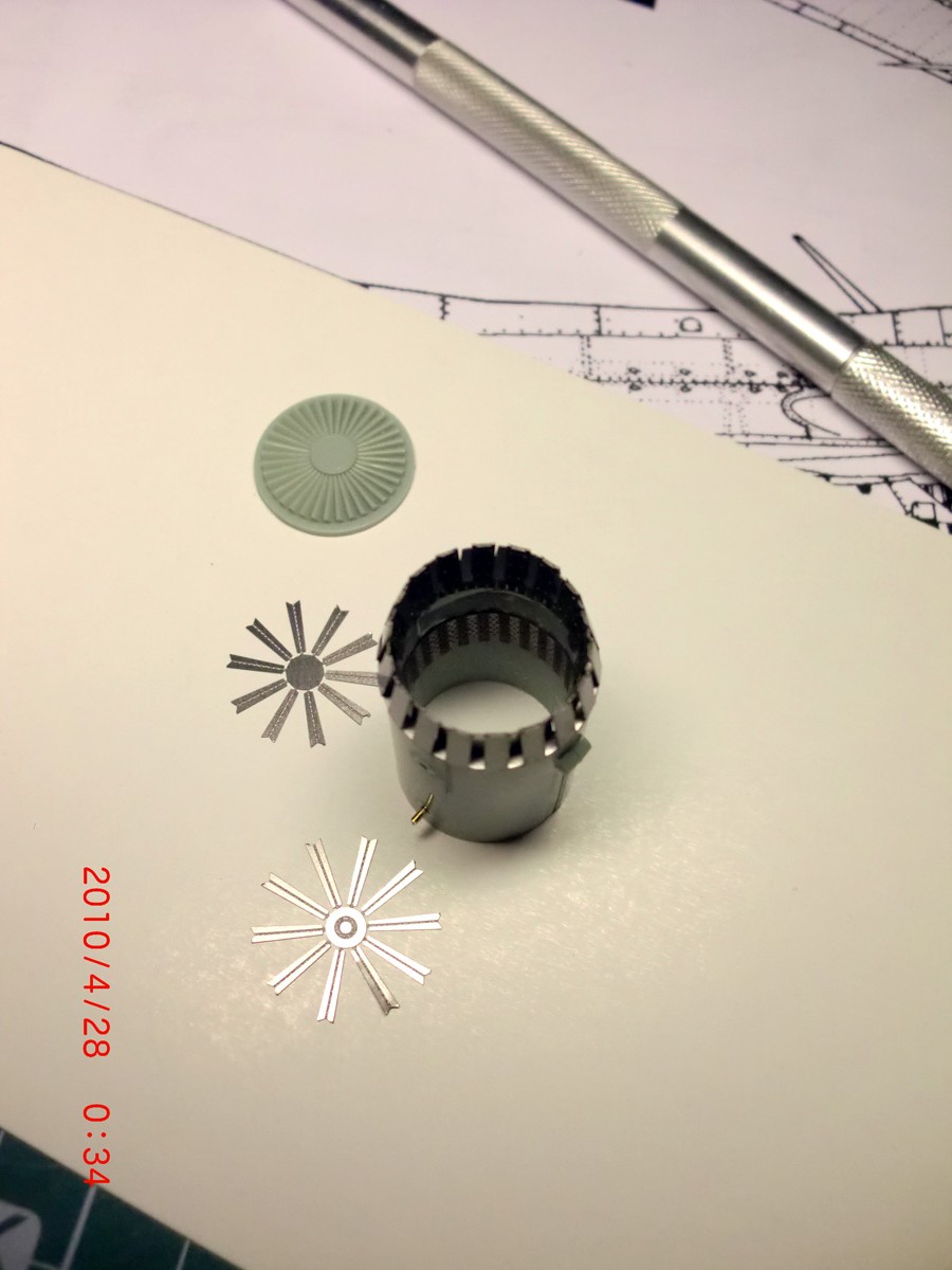

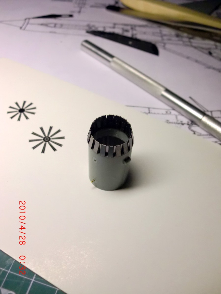

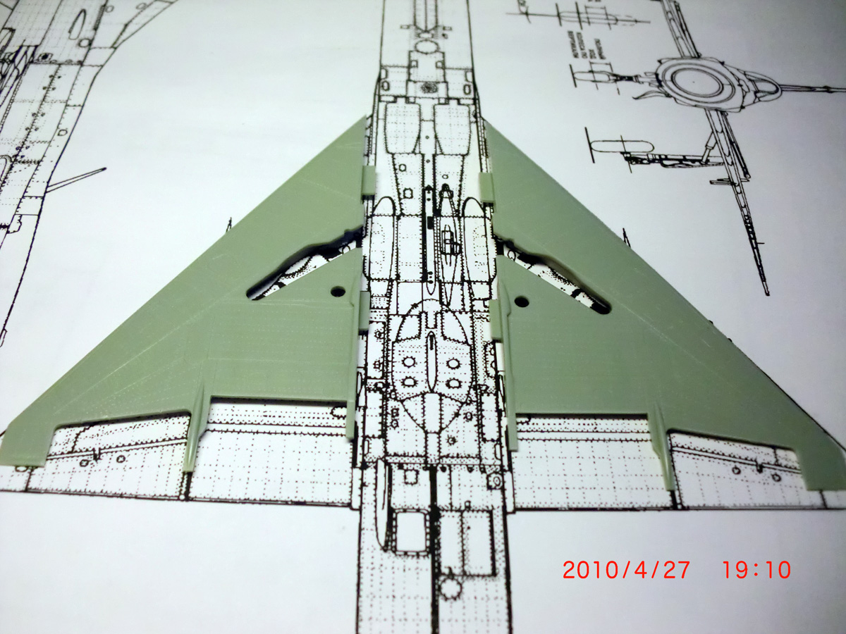

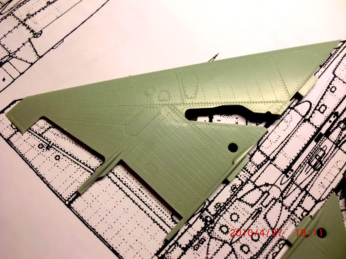

сегодня пришлось потрудится.... собирал сопло и накатывал клеп на нижние поверхности крыльев.
если со вторым проблем не возникло, то с первым немного есть.
на трубе сопла, при стачивании внутренних элементов крепления(два полукольца на каждой половинке, между которыми устанавливалась решетка!) сломал два пальца для точной постановки в корпус модели.
решение: сверлом 0.1 засверлил в местах слома, стержень 0.8, клей. стержень вклеил валетом, один в корпус модели, второй в корпус сопла. удобнее ставить...
осталось только правильно согнуть 20 лопостей на двух детальках, на фоте видны, и можно будет завершать сборку.
до сих пор не решен вопрос с краской.
так что с кабиной пока что не тороплюсь...
есть еще что собирать из травла...
Комментарий к файлу: то же, другой ракурс.
и как раз видно сорванный палец для крепления. на его месте латунный стержень.
CIMG0240a.jpg [ 151.43 КБ | Просмотров: 147471 ]
Комментарий к файлу: элемент собранног8о сопла. с лопастями турбины.
CIMG0238a.jpg [ 139.36 КБ | Просмотров: 147471 ]
Комментарий к файлу: накатанная клепка на нижней части крыла. практически все по схеме.
CIMG0237a.jpg [ 456.41 КБ | Просмотров: 147471 ]
Комментарий к файлу: тут как раз видно что крылья по длине не "дотянуты" но это в том числе и из-за того, что я не занимался расчетами масштаба при печатании.
CIMG0235a.jpg [ 362.34 КБ | Просмотров: 147471 ]

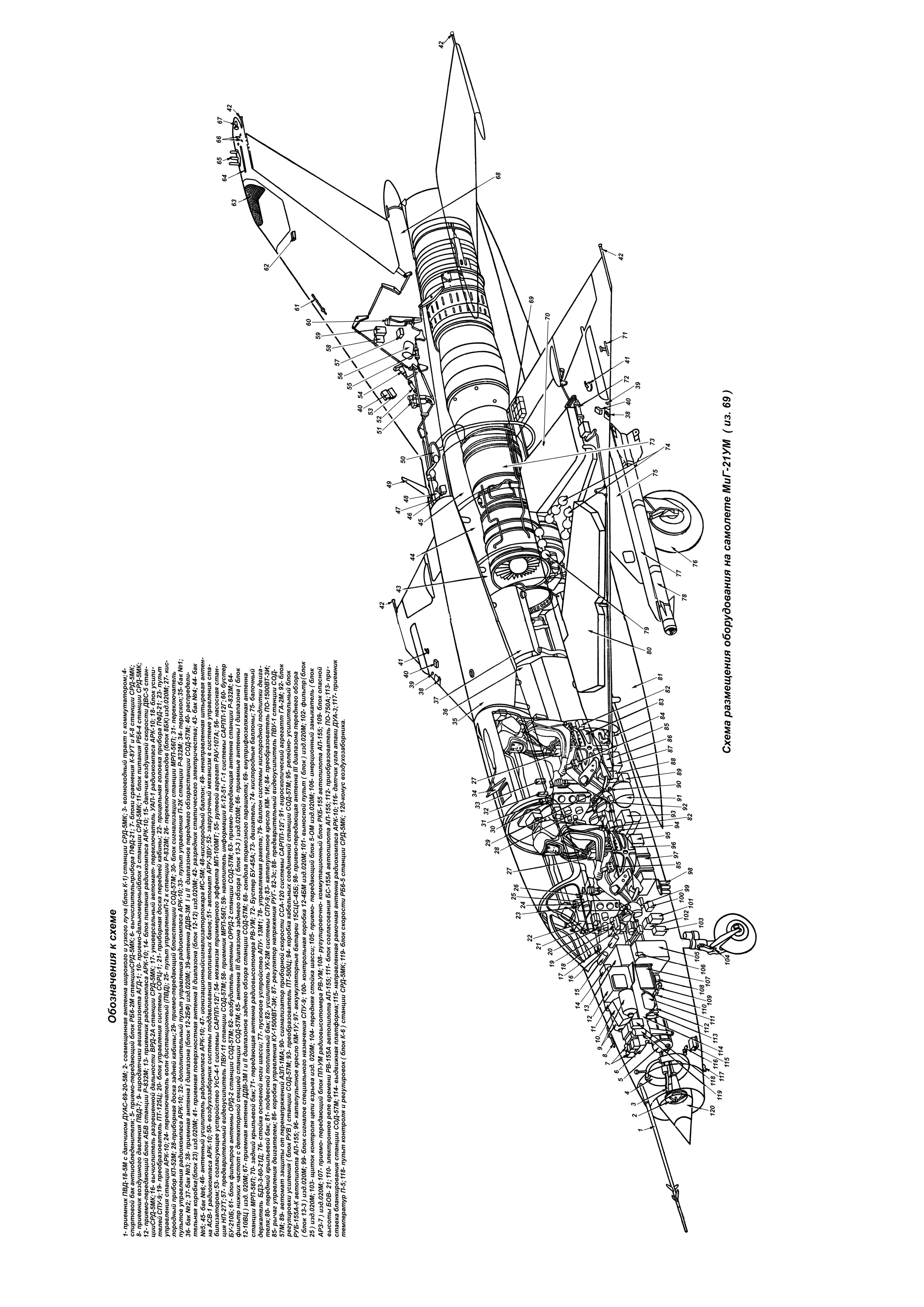

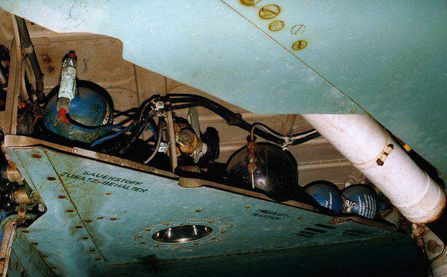

вот схема и фото кислородных баллонов

СообщениеДобавлено: 29 апр 2010 17:08
А у тебя в крыле прям есть такая же полость как на фото?
СообщениеДобавлено: 29 апр 2010 19:37
полость есть, но не с таким свободным пространством, т.е. если дробинки ставить есть вероятность, что нишу придется расширять...
даже не вероятность, а уверенность... посмотрел, боковая стенка ниши отстает от края выреза меньше чем на 1мм

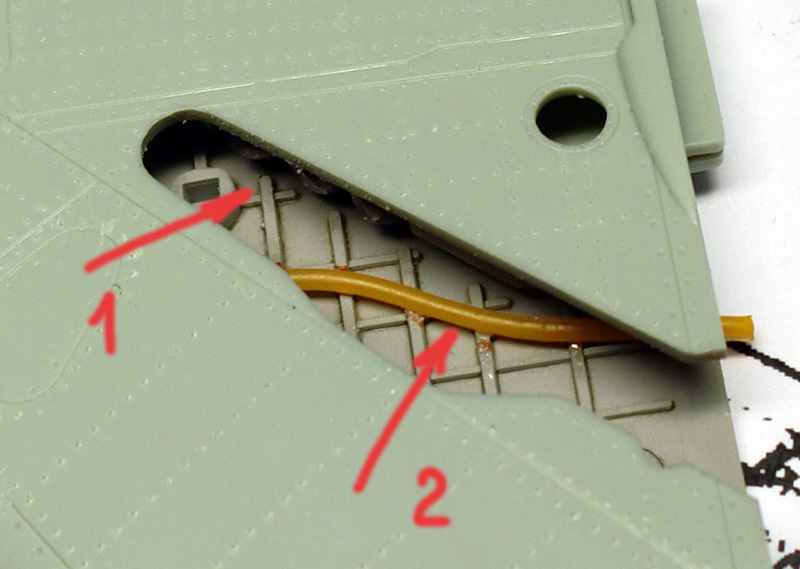

СообщениеДобавлено: 30 апр 2010 06:59

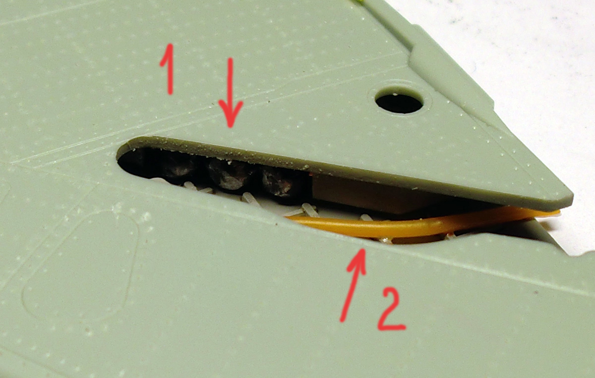

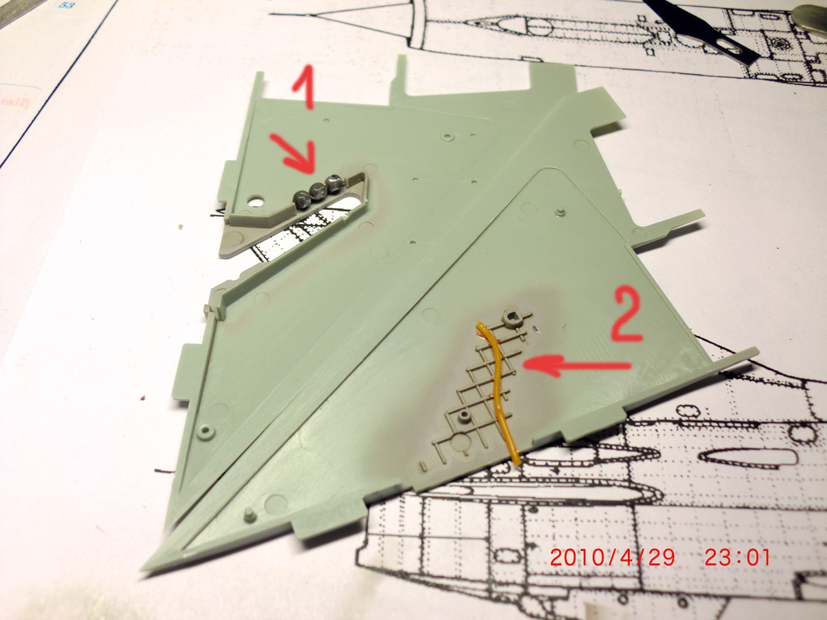

все-таки я попробовал вставить дробинки...
не айс, делал по схеме, фото которое выше не было дома... но прежде чем убрать их, стоит покрасить и посмотреть на то, как это выглядит.
цифрой: 1 - кислородные баллоны. (свинцовые грузила для рыбака)
2 - гидравлическая магистраль. (изоляция жилы телефонного кабеля)
результат не окончательный, до склеивания половинок крыльев еще есть время, так что пробую...
магистраль толще чем в оригинале. но после покраски в темный цвет, думаю визуально она уменьшится...
CIMG0244a.jpg [ 225.24 КБ | Просмотров: 147423 ]
Комментарий к файлу: общий вид половинок.
грузила нанизаны на тонкую проволоку и обжаты, для жесткости крепления.
CIMG0243a.jpg [ 299.46 КБ | Просмотров: 147423 ]
CIMG0242а.jpg [ 139.34 КБ | Просмотров: 147423 ]

СообщениеДобавлено: 30 апр 2010 11:49
Помоему круто
только я бы кромку подсточил.
Хоть масштаб и 48 но потоньше ее сделать стоит помоему
