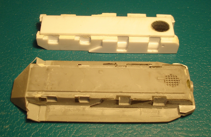

Заголовок сообщения:  Re: Р-145БМ "Чайка", 1:72, ICM, конверсия
Собираем нижнюю ванну. Пока не обработана. Рядом старая ванна.
28.JPG [ 211.48 КБ | Просмотров: 111904 ]
