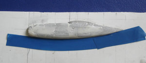

СообщениеДобавлено: 05 фев 2011 21:33
Сегодня решил продолжить с Макки. Решил делать мастера для литья из эпоксилина. На "блицкриг" не расчитываю, буду делать не торопясь. Материал для меня новый. Положил между полушпангоутами эпоксилин. Сейчас займусь вырезанием боковых шаблонов для выверки ф-жа.

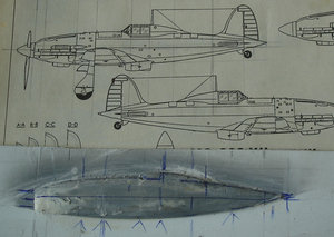

СообщениеДобавлено: 07 фев 2011 14:31
Работы по Макки будут долгими и нудными (для зрителей). Вчера довёл до ума нижние обводы ф-жа по шаблону. Теперь на очереди верхний контур, а затем по шпангоутам. Макки - это тренировка перед самодельным Су-6.
