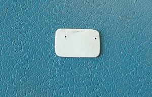

Из литника и кусочка доширака сделали ручку. Деталь готова под покрас.
д49.JPG [ 34.82 КБ | Просмотров: 83360 ]

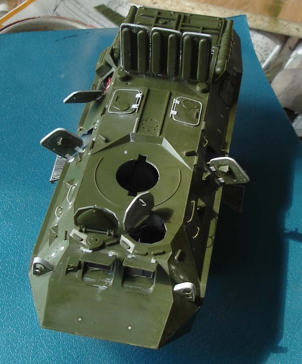

Начинаем монтаж крышек люков десантного отделения на места.
д50.JPG [ 59.89 КБ | Просмотров: 83359 ]
СообщениеДобавлено: 23 апр 2011 16:25
С крышками люков десантного отделения закончили.
д51.JPG [ 53.71 КБ | Просмотров: 83359 ]

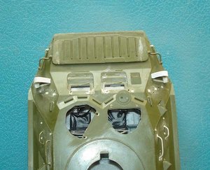

На очереди защитные щитки лобовых стёкол. Обрезаем петли, обрабатываем наждачкой.
д52.JPG [ 61.28 КБ | Просмотров: 83359 ]
СообщениеДобавлено: 23 апр 2011 16:43
С внутренней стороны щитка приклеиваем усиление из доширака как на прототипе. Потом его немного сточим до необходимой толщины.
д53.JPG [ 40.42 КБ | Просмотров: 83359 ]
СообщениеДобавлено: 23 апр 2011 17:25
Сообщения: 41
Откуда: Таганрог
Ювелирная работа. С уважением Ю.К.
СообщениеДобавлено: 23 апр 2011 18:26
Спасибо, Юра.
Примерка щитков по месту.
На сегодня всё. Всех с наступающим Великим Праздником!
д55.JPG [ 30.06 КБ | Просмотров: 83358 ]
д54.JPG [ 54.92 КБ | Просмотров: 83358 ]

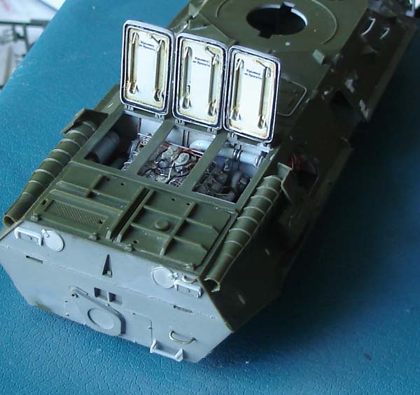

Приступаем к доработке крышек моторного отделения... Сточили ненужный бортик
д56.JPG [ 46.01 КБ | Просмотров: 83352 ]
СообщениеДобавлено: 25 апр 2011 13:26
Появился растворитель, поэтому закончили крышку аккумуляторного отсека.
д57.JPG [ 58.96 КБ | Просмотров: 83345 ]
СообщениеДобавлено: 25 апр 2011 14:21
Ух тыж мать моя женщина. Вот это ЗВЕРь выходит а.
СообщениеДобавлено: 25 апр 2011 16:22
Спасибо, Влад.
К покраске готов.
д59.JPG [ 64.85 КБ | Просмотров: 83338 ]
СообщениеДобавлено: 25 апр 2011 17:29
Крышки готовы. После высыхания масла - подотру лишнее и пройдуть сухой кистью после общей покраски.
д61.JPG [ 62.74 КБ | Просмотров: 83336 ]
д60.JPG [ 68.18 КБ | Просмотров: 83336 ]

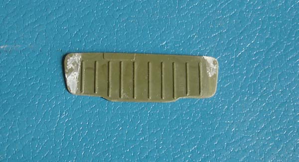

СообщениеДобавлено: 26 апр 2011 11:55
Привычка - дело всё же дурное. Не хотел касаться внешней стороны модели, но привычка дорабатывать всё, что "плохо лежит" заставляет не проходить мимо безобразий. Например, волноотражающий щиток. Ни форма в плане, ни размеры не соответствуют действительности. Придётся и здесь немного задержаться...
Срезал лишнюю ширину. Слева сточил пластик и нашёл одинаковый по толщине кусочек для увеличения длины детали.
д65.JPG [ 65.01 КБ | Просмотров: 83325 ]
СообщениеДобавлено: 26 апр 2011 12:36
По размерам и форме деталь доработана. Намного шпаклёвки.
д67.JPG [ 48.22 КБ | Просмотров: 83325 ]
д66.JPG [ 48.95 КБ | Просмотров: 83325 ]

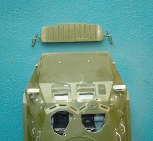

СообщениеДобавлено: 27 апр 2011 08:42
Установил рычаги волноотражающего щитка. Щиток будет приклеен после покраски для удобства и качества самой покраски.
д69.JPG [ 67.79 КБ | Просмотров: 83318 ]
д68.JPG [ 69.47 КБ | Просмотров: 83318 ]
СообщениеДобавлено: 27 апр 2011 08:48
Забыл добавить: рычаги я установил по инструкции, т.е. неверно.

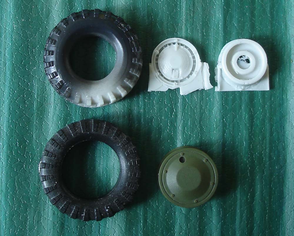

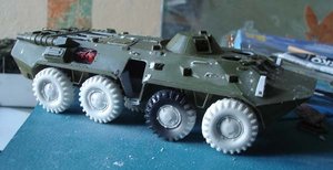

В подарок для этой модели, коллега прислал мне смоляные колёса. Фирму не знаю. Первый раз работаю с фирменными деталями из смолы. Обрабатываются легко, что мне понравилось. Провёл примерку на модели.
е2.JPG [ 115.15 КБ | Просмотров: 83306 ]
е1.JPG [ 128.22 КБ | Просмотров: 83306 ]
е3.JPG [ 45.74 КБ | Просмотров: 83306 ]
