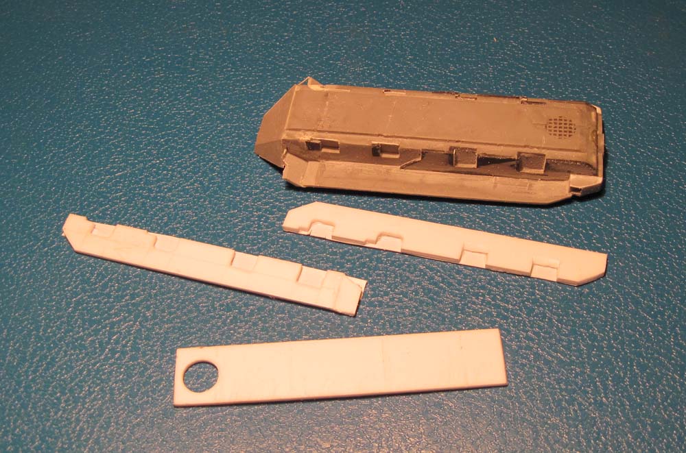

Проточил и подклеил дошираком для увеличения толщины боковики ниш шасси. Клеил модельным клеем для надёжности, поэтому надо дать хорошо просохнуть.

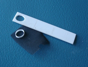

Займёмся днищем, а именно водозаборником. Сетка не копийна, но на диораме видно не будет.
25.JPG [ 130.6 КБ | Просмотров: 111890 ]

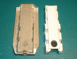

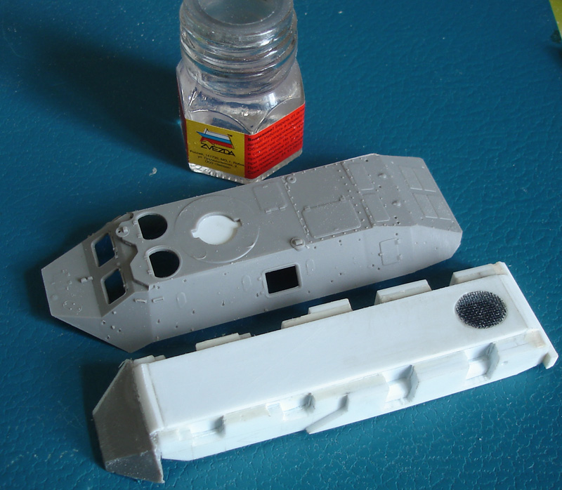

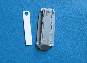

Собираем нижнюю ванну. Пока не обработана. Рядом старая ванна.
28.JPG [ 211.48 КБ | Просмотров: 111884 ]
27.JPG [ 167.12 КБ | Просмотров: 111884 ]

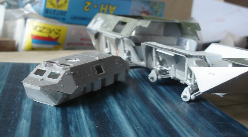

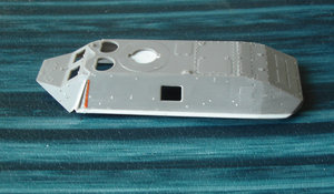

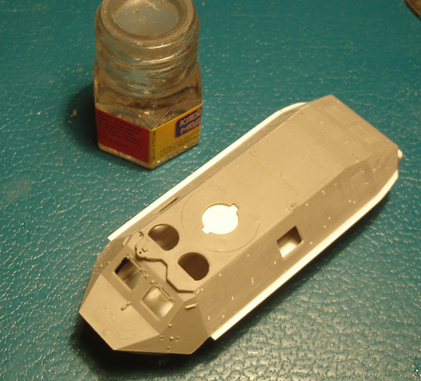

Сегодня не дают мне плодотворно поработать с моделью. Примерил верхнюю часть, проверил размеры. Надо помнить, что Р-145БМ в длину меньше 7 м. 22 см. Промер модели меня удовлетворил. Продолжаем работать с кормой
30.JPG [ 86.06 КБ | Просмотров: 111868 ]

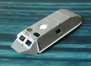

Прежде, чем продолжить, необходимо вывести общую геометрию корпуса. Приклеены передний, наклонный бронелист и подложка, закрывающая отверстие под башню.

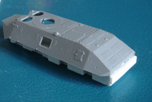

Приклеил вдоль борта верхней ванны полку из доширака, обработал.
34.JPG [ 145.83 КБ | Просмотров: 111842 ]
33.JPG [ 163.51 КБ | Просмотров: 111842 ]

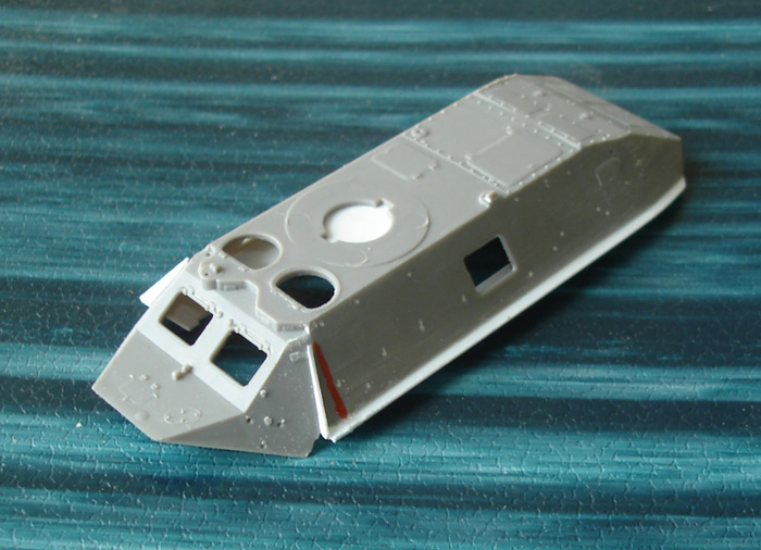

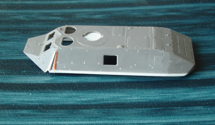

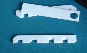

Прежде, чем до конца вывести геометрию носовой части, придёться исправить углы сопряжения бронелистов. Красная полоса - вариант ICM, белая, пластиковая, клинообразная вставка - вариант, согласно чертежей и фото прототипа. Соответственно, удлинена полка на борту.
36.JPG [ 141.32 КБ | Просмотров: 111837 ]
35.JPG [ 120.04 КБ | Просмотров: 111837 ]

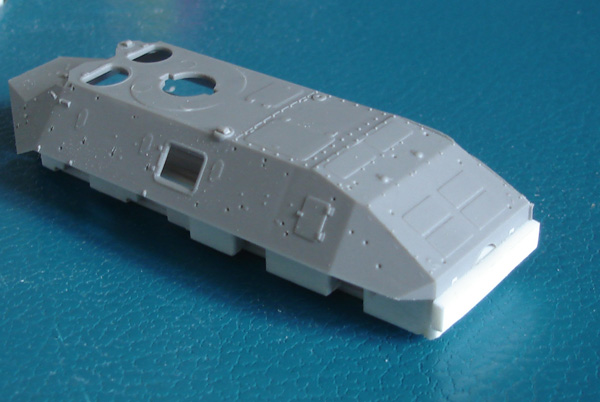

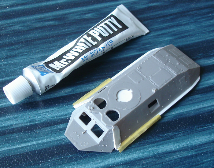

Зашпаклевали со стороны боковых бронелистов. Надо учесть, что данная шпаклёвка даёт большую усадку после высыхания, позтому, чтобы дважды не шпаклевать, пластиковые клинья чуть выступают за плоскость бронелистов. Полки закрываем скотчем.
37.JPG [ 200.44 КБ | Просмотров: 111836 ]
