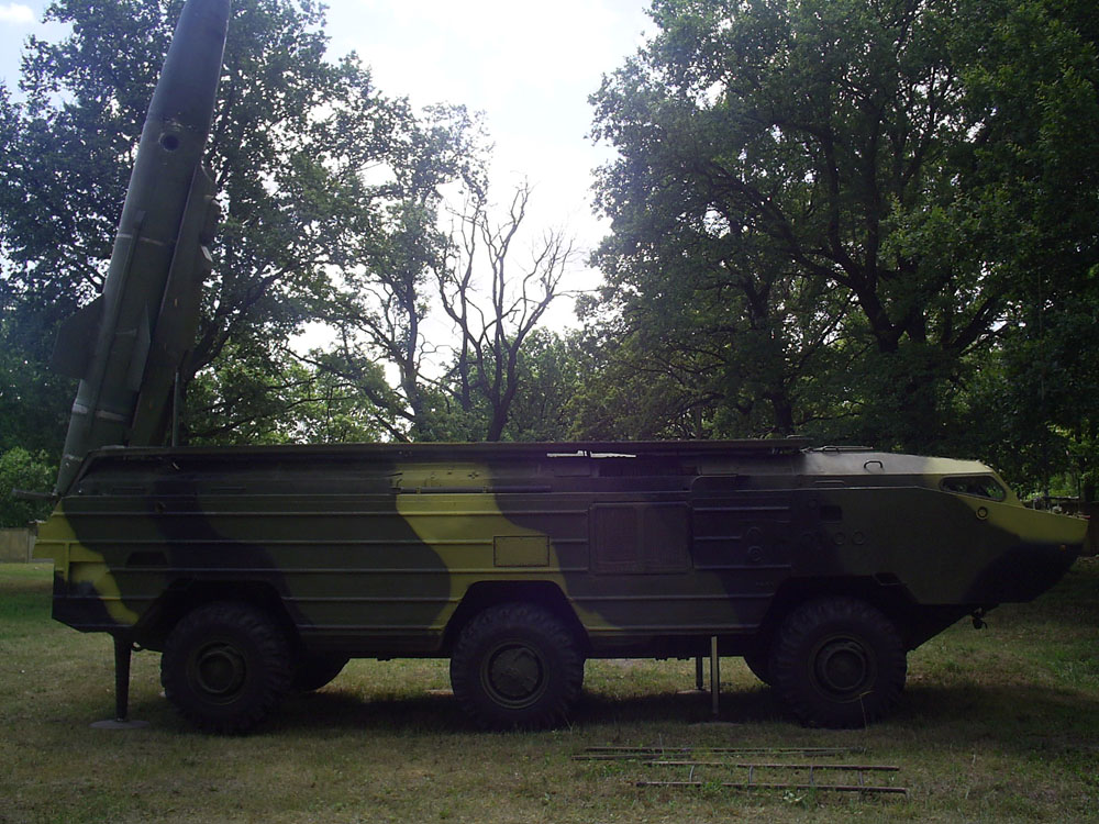

Не планировал я больше делать этот комплекс, но позвонили ракетчики и попросили сделать подарок для своего Командующего. Третья по счёту... Хорошо, что я не выбросил силиконовые формы некоторых агрегатов и шин.
Опять надо ехать к ракетчикам и собирать материал.
Но худо, без добра не бывает. Эта модель будет лучше, ведь я учту все предыдущие недочёты и сделаю то, что поленился сделать на первых двух моделях. Да и пластик будет уже не от клавиатуры, а профессиональный :D
Т.к. модель внеплановая и Командующий ракетными войсками и артиллерией мне не Командующий :mrgreen: , то буду делать не торопясь, уделяя большее внимание моделям ГБ.
S30205320.jpg [ 231.82 КБ | Просмотров: 173299 ]
