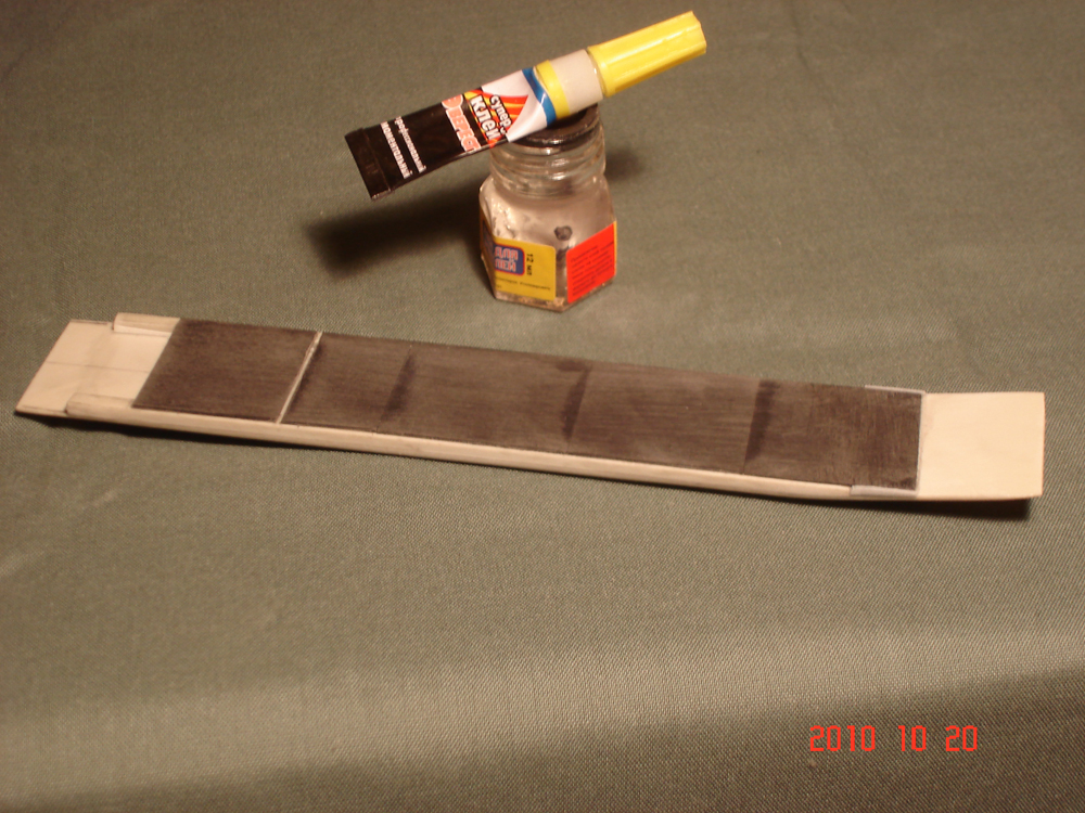

У меня в коробках были Мо-8 и -26, но я посчитал, что это уже набило оскомину и стал искать прототип для самоделки. Обнаружив Як-24, влюбился в него и понеслось...
Нашёл чертежи и хорошие, детализированные фото. Строить решил из подручных материалов (альтернативы не было). Подвёл под масштаб и склеил чертёж. Это материалы, из которых строю модель.1.JPG

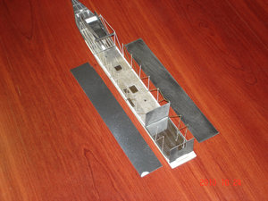

За основу взял боковой разрез Яка, подвёл по размерам (высота грузовой кабины, длина ф-жа). Вырезал шилом деталь пола грузовой кабины (впереди с запасом, в корме - по начала изгиба нижней части ф-жа). Проверил угольником углы, округлил наждочкой боковые части Комментарий к файлу: Просверлил отверстия и приклеил суперклеем иглы. Буду наращивать пол в корме с закруглением.

СообщениеДобавлено: 12 фев 2011 02:57
Склеил обе части днища, усилил полосками пластика.

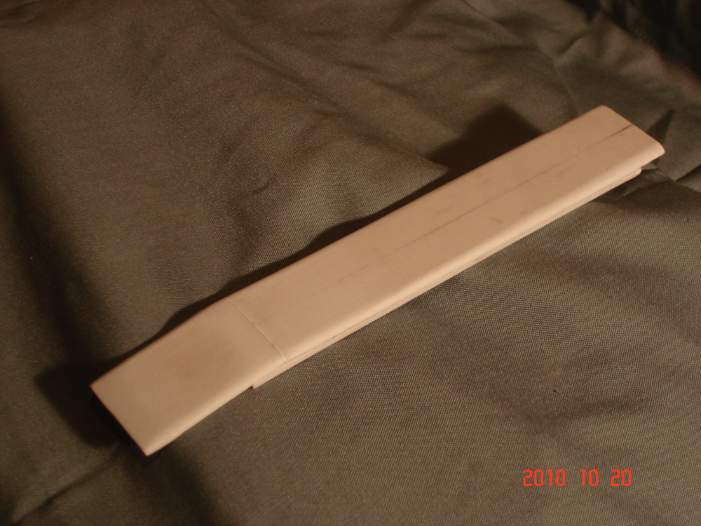

СообщениеДобавлено: 12 фев 2011 03:00
Используя пластик от упаковок дисков положил пол. Оставил ступеньку по 1 мм. с каждого борта для установки бортов и щель впереди - для переборки между грузовой кабиной и двигательным отсеком. Клеил суперклеем, т.к. модельный клей не берёт. Кусочками пластика закрыл щель между полом и основанием на изгибе в корме.
а.jpg [ 679.52 КБ | Просмотров: 122668 ]

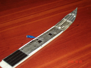

СообщениеДобавлено: 12 фев 2011 03:05
Пол обклеиваю сигаретной фольгой на ПВА. Силовые элементы кормы из тянутого литника. Лючки на полу - фольга-самоклейка

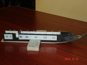

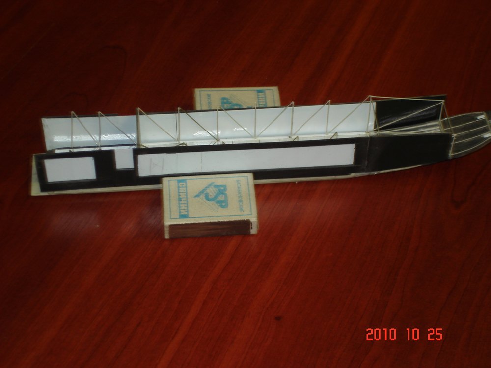

СообщениеДобавлено: 12 фев 2011 03:08
Из тянутого литника изготовил силовой каркас грузового салона
в.jpg [ 599.65 КБ | Просмотров: 122668 ]

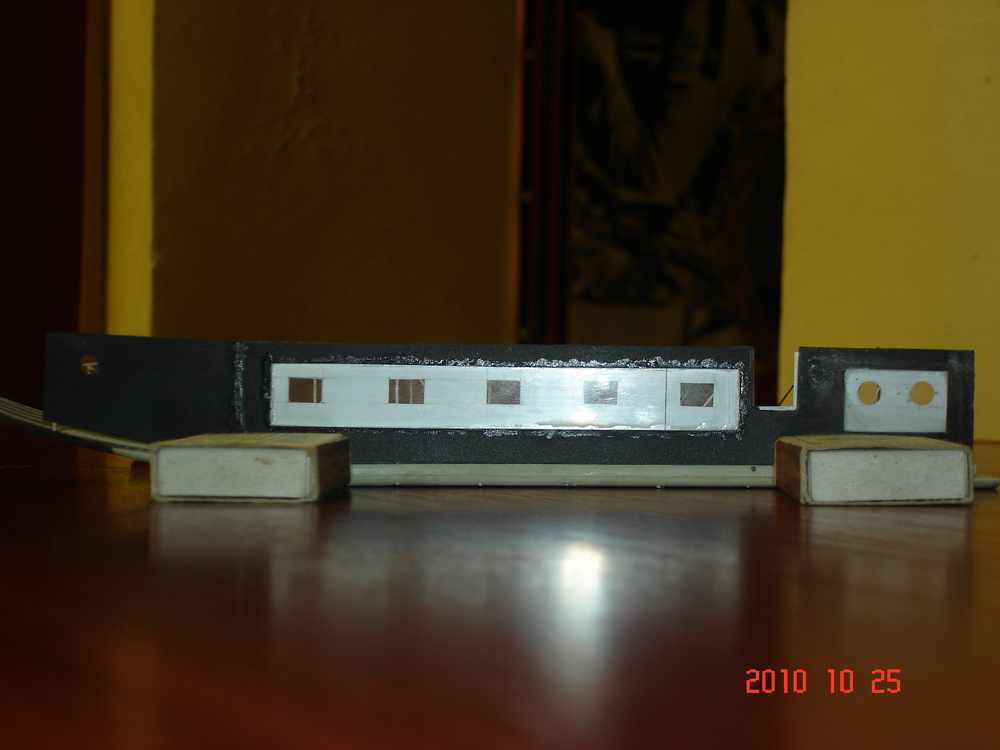

СообщениеДобавлено: 12 фев 2011 03:24
Вырезал из прозрачной крышки CD-дисков шилом с большой осторожностью и запасом заготовки стёкол. Потом долго и нудно подводил под размер оконных проёмов и на щелчок устанавливал. Проклеил с большой осторожностью по периметру суперклеем, постоянно прижимая "стекло" к дошираку, чтоб не затёк клей.
а.jpg [ 405.07 КБ | Просмотров: 122668 ]

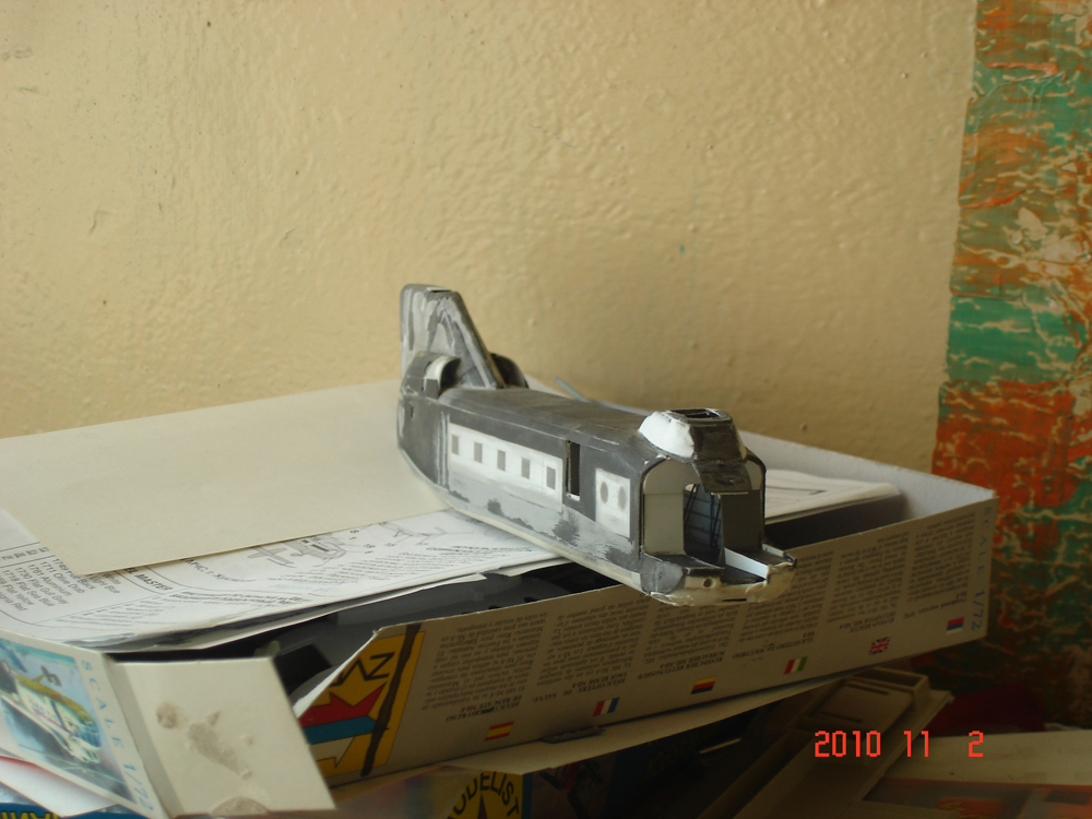

СообщениеДобавлено: 12 фев 2011 03:28
Покрасил пол, перегородки и боковины. Синей изолентой наложил трафарет и задул под цвет пола элементы каркаса на боковинах. Склеил борта.

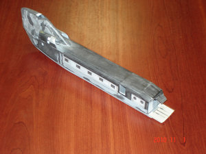

СообщениеДобавлено: 12 фев 2011 03:58
Обклеил самоклейкой фюзеляж, в вентиляционные проёмы установил рамы с сеикой от чая "Липтон"

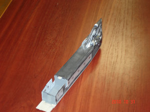

СообщениеДобавлено: 12 фев 2011 04:06

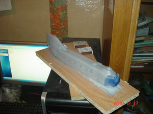

Деталировал ф-ж и загрунтовал
в.jpg [ 232.03 КБ | Просмотров: 122668 ]
