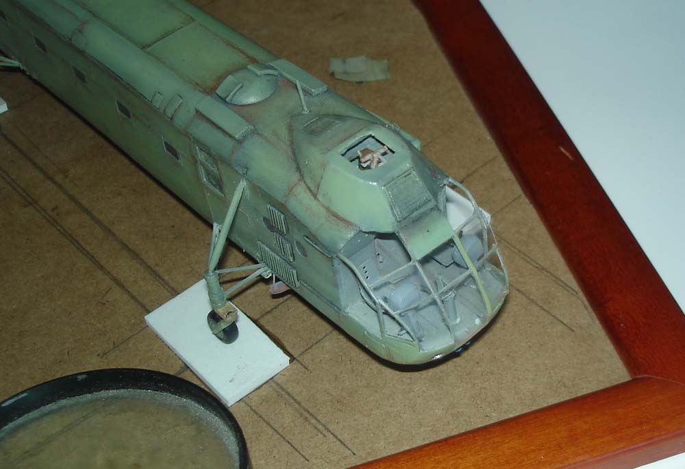

Сегодня со стёклами завязываю. Для пробы наклеил вертикальную полоску переплёта

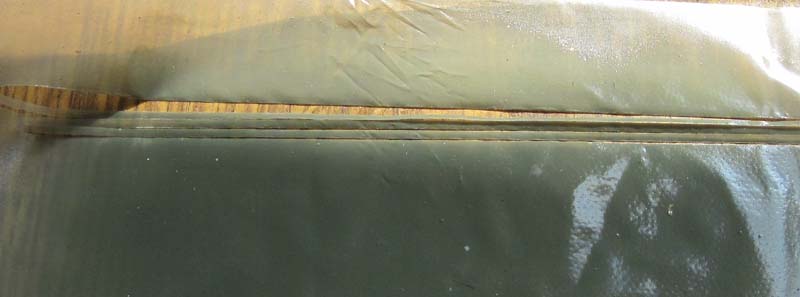

С утра развёл краску и нанёс её аэром на файл. Затем порежу файл с краской на полоски необходимой ширины, отделю красочный слой от основы (файла) и сделаю переплёт.

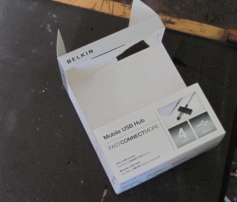

Саша, обещал показать тебе незамысловатую технологию изготовления блистеров на двери: обогреватель, кусочек пластика от какой-то коробочки, болванка, выточенная из ручки инструмента. Разогрел, пластик поплыл, быстро на болванку и обжал. Затем срезал лишнее, обработал блистер и клеарфиксом приклеил к самой двери.
к3.JPG [ 68.05 КБ | Просмотров: 107539 ]
к2.JPG [ 70.23 КБ | Просмотров: 107539 ]
к4.JPG [ 80.45 КБ | Просмотров: 107539 ]
к1.JPG [ 92.26 КБ | Просмотров: 107539 ]
СообщениеДобавлено: 07 мар 2011 10:56
Фотки встали наоборот. Смотри снизу :D

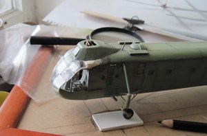

Левая дверь готова и установлена. Не лучший исход.
и27.JPG [ 56.36 КБ | Просмотров: 107508 ]
и26.JPG [ 51.81 КБ | Просмотров: 107508 ]

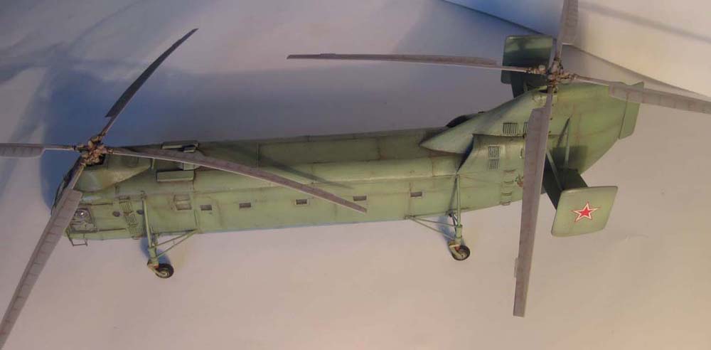

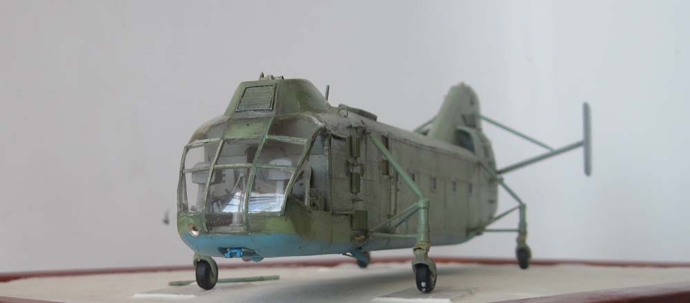

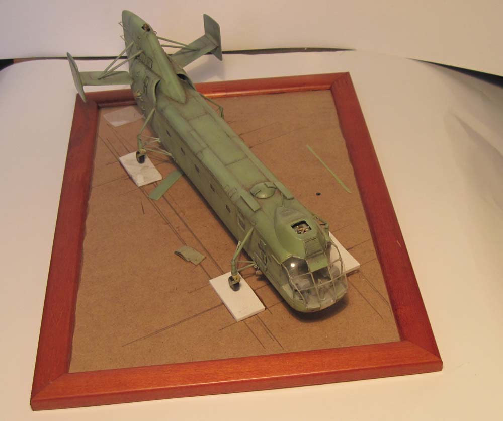

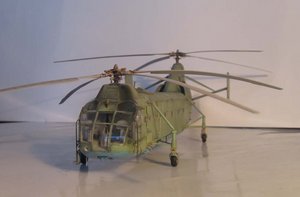

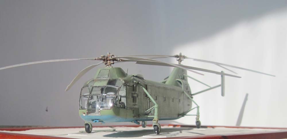

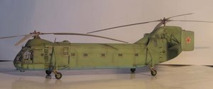

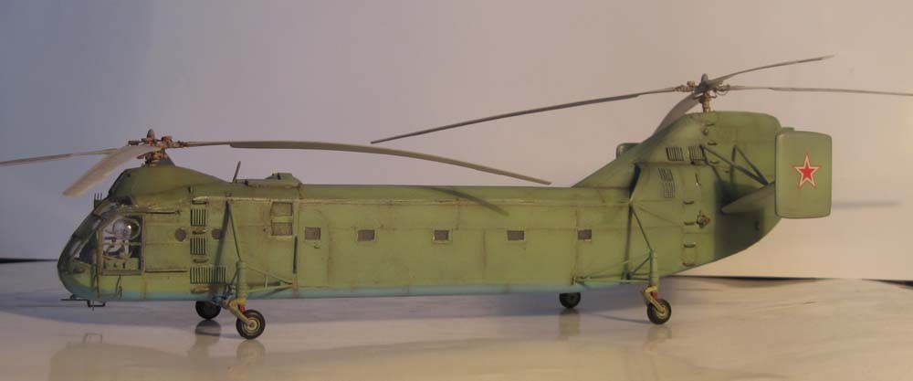

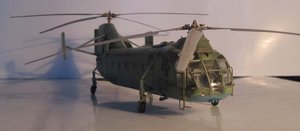

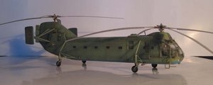

Модель Як-24 закончена
IMG_0314.JPG [ 43.22 КБ | Просмотров: 107479 ]
IMG_0310.JPG [ 41.24 КБ | Просмотров: 107479 ]
IMG_0309.JPG [ 42.7 КБ | Просмотров: 107479 ]
IMG_0306.JPG [ 42.54 КБ | Просмотров: 107479 ]
IMG_0305.JPG [ 38.44 КБ | Просмотров: 107479 ]
СообщениеДобавлено: 10 мар 2011 18:36
Дополнительно
IMG_0325.JPG [ 38.5 КБ | Просмотров: 107479 ]
IMG_0323.JPG [ 38.61 КБ | Просмотров: 107479 ]
IMG_0321.JPG [ 52.9 КБ | Просмотров: 107479 ]
IMG_0319.JPG [ 40.04 КБ | Просмотров: 107479 ]
IMG_0317.JPG [ 46.94 КБ | Просмотров: 107479 ]
СообщениеДобавлено: 10 мар 2011 18:38
Ещё чуть-чуть
IMG_0334.JPG [ 65.47 КБ | Просмотров: 107479 ]
IMG_0332.JPG [ 45.49 КБ | Просмотров: 107479 ]
IMG_0330.JPG [ 35.79 КБ | Просмотров: 107479 ]
IMG_0327.JPG [ 40.22 КБ | Просмотров: 107479 ]
СообщениеДобавлено: 11 мар 2011 09:28
Эх блин, классная штука получилась.
