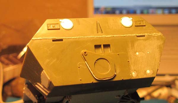

СообщениеДобавлено: 22 мар 2011 02:14

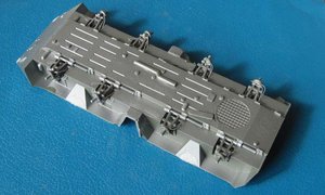

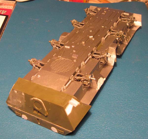

Добавлены от себя некоторые внешние элементы подвески, сделан сварной шов впереди и закрыты шпаклёвкой ненужные отверстия. Загрунтовано серебрянкой.

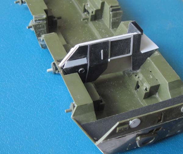

СообщениеДобавлено: 22 мар 2011 03:12

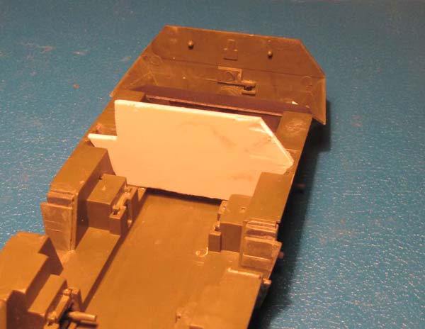

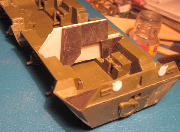

Из клавиатурного пластика установлена перегородка, а с помощью пластика от упаковок CD-дисков и доширака - создан рельеф перегородки моторного отделения и аккумуляторного отсека.
б9.JPG [ 56.6 КБ | Просмотров: 117913 ]
б7.JPG [ 54.04 КБ | Просмотров: 117913 ]
б4.JPG [ 59.06 КБ | Просмотров: 117913 ]
б1.JPG [ 48.7 КБ | Просмотров: 117913 ]

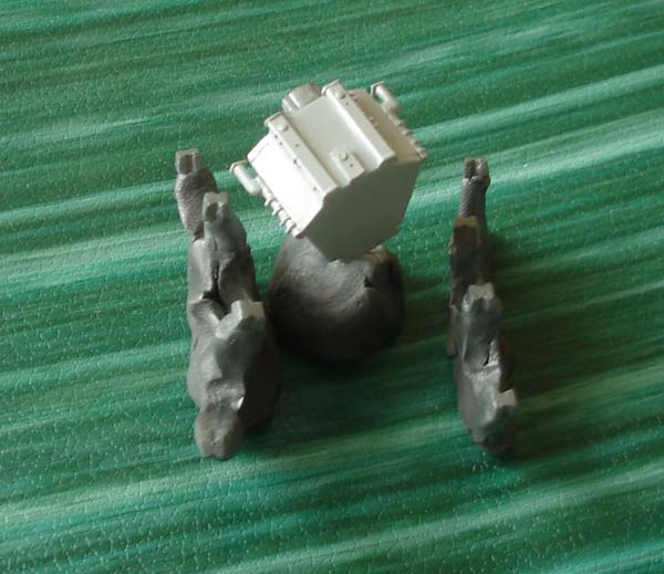

СообщениеДобавлено: 22 мар 2011 03:41

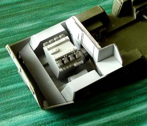

А теперь, как и было обещано молодому моделисту, приступаем к деталировке моторного отделения. Из клавиатурного пластика, литника и тянутого литника делаем "двигатель."
б27.JPG [ 42.48 КБ | Просмотров: 117912 ]
б26.JPG [ 43.11 КБ | Просмотров: 117912 ]
б24.JPG [ 38.94 КБ | Просмотров: 117912 ]
б19.JPG [ 43.9 КБ | Просмотров: 117912 ]
б18.JPG [ 42.12 КБ | Просмотров: 117912 ]

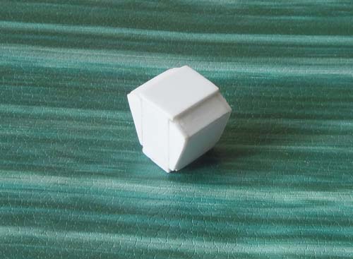

СообщениеДобавлено: 22 мар 2011 03:53

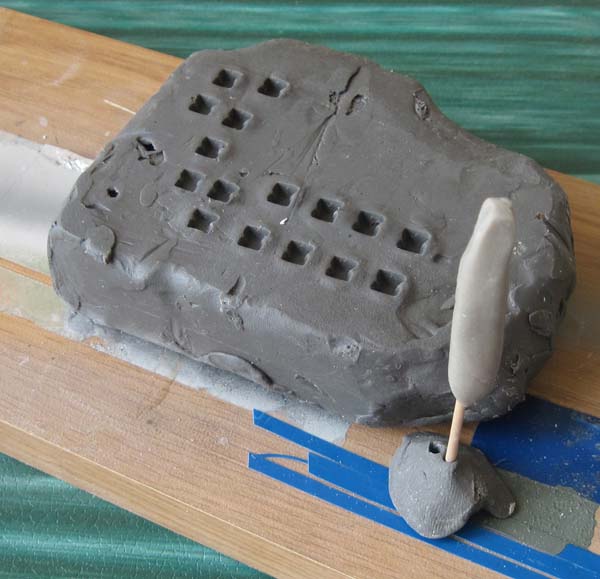

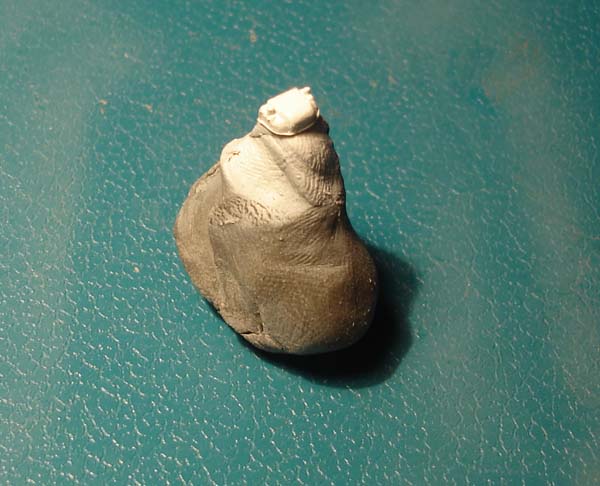

Из эпоксилина сделана имитация крышки цилиндра и для быстроты "отпочкована" смолой в пластилиновых формах.

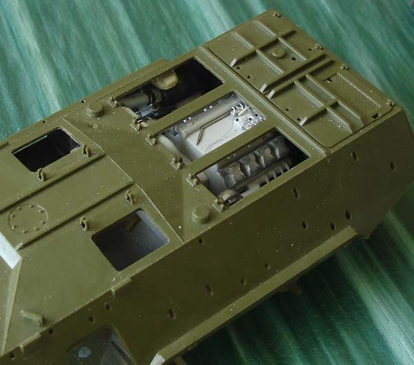

Деталировка продолжается. Я не буду никого, уважаемые коллеги, смущать нижней частью двигателя, поэтому остальные этапы деталировки буду фотать при наложенной верхней частью.

Деталировку по левому борту закончил.

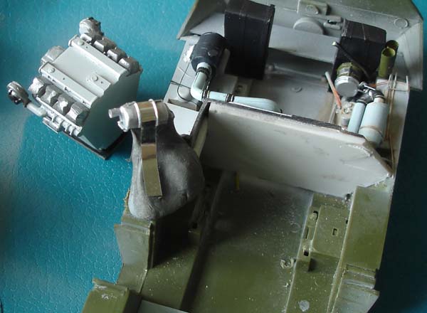

СообщениеДобавлено: 22 мар 2011 20:06
Пришлось ещё доработать левую часть моторного отделения. Затем возьмусь за правую, потом деталирую сам двигатель, установлю его и поставлю позади радиатор. Только после этого - аккумуляторный отсек и далее - боевое отделение.

СообщениеДобавлено: 23 мар 2011 08:54
Ну ты написал как сделал двигло. А как сделал остальную мелочевку рядом с двиглом?
СообщениеДобавлено: 23 мар 2011 09:55
Двигатель ещё не закончен. А небольшие узлы и агрегаты настолько просты, что фотать их неловко.

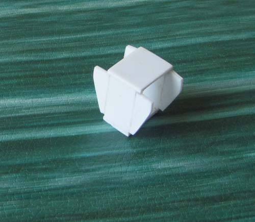

В моделизме, как в Жизни: любую большую проблему можно решить, разбив её на маленькие проблемки, а уж если эти проблемки Вы умудритесь поделить на пробемуськи, то большая проблема уже не кажется такой большой. Любая деталь состоит из геометрических фигур, сделав их отдельно и соединив - получим готовый продукт.

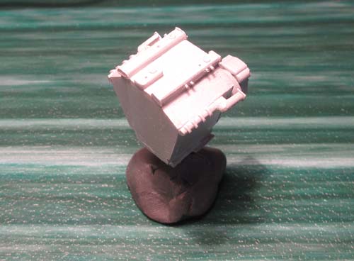

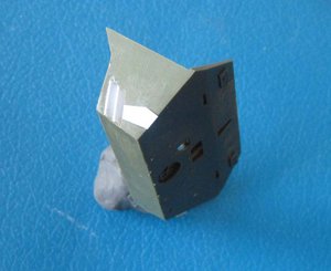

Изготовлена и покрашена очередная деталь правого борта
б53.JPG [ 50.62 КБ | Просмотров: 117881 ]

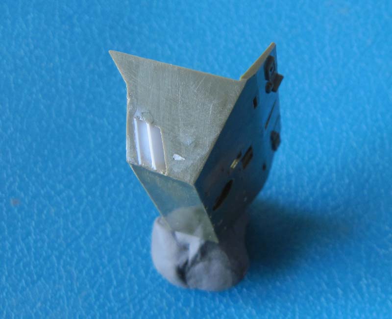

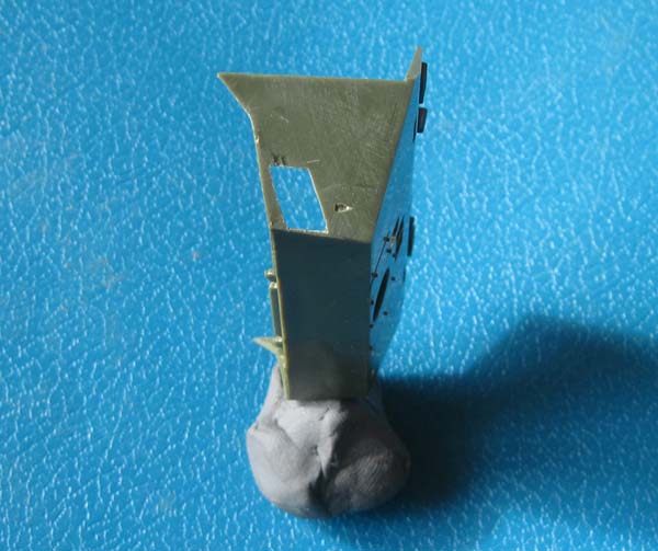

Теперь дорабатываю деталь фольгой.
б54.JPG [ 53.88 КБ | Просмотров: 117879 ]

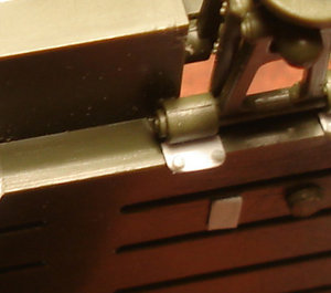

СообщениеДобавлено: 23 мар 2011 14:03

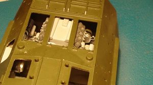

Деталь установлена.
б55.JPG [ 52.49 КБ | Просмотров: 117875 ]

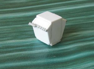

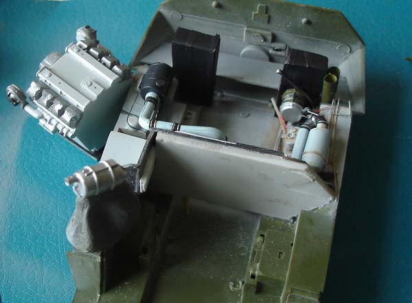

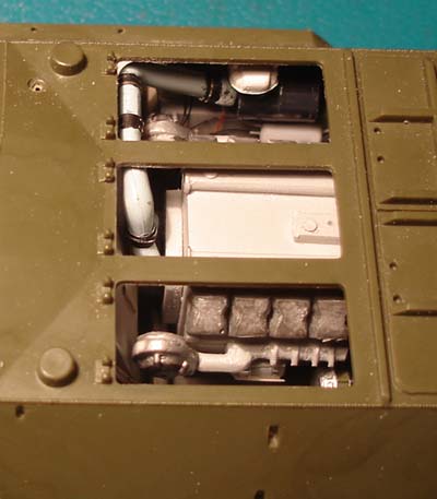

Расскажи как делал патрубки, баллоны. И так далее.
СообщениеДобавлено: 23 мар 2011 19:26

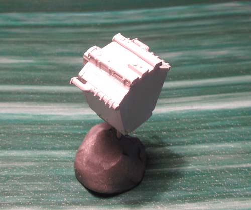

Влад, там столько наворочено... Покажи, что конкретно и я поясню.
Вот очередная деталь. Пошаговое её изготовление по ссылке http://scalemodels.ru/modules/forum/vie ... 30011.html
Если убрать время на фотографирование и интернет - деталь можно сделать за 30-45 минут. При макросъёмке видны косячки, но в нормальном формате деталька среднего уровня, жить можно.
б74.JPG [ 56.28 КБ | Просмотров: 117864 ]
б73.JPG [ 60.58 КБ | Просмотров: 117864 ]
СообщениеДобавлено: 23 мар 2011 20:08

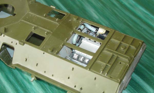

Деталь на месте
б75.JPG [ 41.25 КБ | Просмотров: 117861 ]

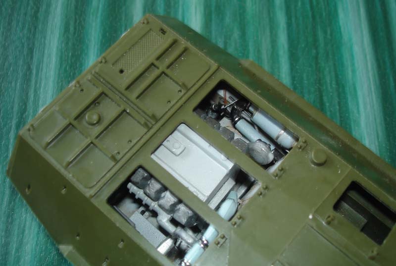

СообщениеДобавлено: 24 мар 2011 17:29

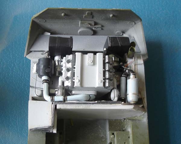

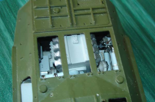

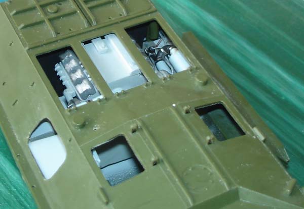

Закончил деталировку правого борта и приступаю к самому двигателю.
б76.JPG [ 46.82 КБ | Просмотров: 117855 ]
СообщениеДобавлено: 25 мар 2011 13:05
Продолжаем деталировку двигателя.
б77.JPG [ 56.09 КБ | Просмотров: 117845 ]
